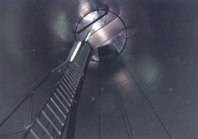

Současný systém 3 MW má převodovku a generátor o hmotnosti několika desítek tun v gondole, která je veliká jako městský autobus. Gondola na vrcholku věže se otáčí bez omezení tak, aby mohla zachytit vítr vanoucí z jakéhokoliv směru. Meteorologická stanice na vrcholku gondoly ji natáčí do směru nejúčinějšího větru. Jestliže má gondola příliš mnoho otáček a silový kabel by se mohl překroutit, tak systém sledující otáčky natočí gondolu do neutrální polohy, typické pro stav, kdy nefouká vítr. Gondola sedí na vrcholku věže, která má v základně 3,2 m a zužuje se do průměru 2,5 m. Ocelová roura je složena z dílců, které jsou dohromady sešroubovány.
První stanice ve věži je v místě transformátoru, kde je generátor připojen do sítě. Žebřík o délce 100 m vede od spodu k horní plošině věže, další krátký žebřík vede do gondoly. Výtah s klecí o velikosti telefonní budky mohou používat pouze oprávněné osoby.
Konstrukce stěn věže je tak kritická pro svou výšku a zatížení, že je zde jen málo přivařených částí, žebříky jsou často přichyceny silnými magnety. Tím jsou eliminována únavová místa tvořená svary a upevňovacími místy, kde by mohlo působit únavové namáhání. Výtahový systém má stejné omezení. Může být upevněn přibližně každých 10 m až 15 m. Z toho důvodu současný systém používá pro vedení klece dvou napnutých ocelových lan, upevněných dole, nahoře a na plošinách. Lana jsou napnuta silou 4 000 N napínáky pod první plošinou. Klece mají rychlost obvykle 0,15 m/s a jsou ovládány ovládači s trvalým stiskem. Jízda na vrcholek trvá většinou 10 minut.
Provoz ve věži
Vystoupat nahoru po žebříku trvá 40 až 50 minut. Použití výtahů se tak i z důvodu růstu počtu instalací stalo nevyhnutelné. Výtahy ve větrných elektrárnách neodpovídají zcela předpisům pro normální výtahy. Zvláštní osobní výtahy mohou být používány pouze školeným pracovníky a nemohou být používány veřejností. Výtahy stojí většinu času ve spodní stanici. Nesmí se používat, dokud není turbína mimo provoz a povětrnostní podmínky umožňují vstup do věže. Výtah má obvykle nosnost do 350 kg. Klec se také používá pro kontrolu konstrukce věže a vnitřních systémů. Pokud je to nutné, musí být možný výstup z klece. K tomu účelu musí být možno upevnit ke kleci osobní ochranné pomůcky. Nikdo nesmí vstoupit do věže bez ochranné přilby. Ve věži musí být vždy nejméně dva pracovníci.
Pohled do nitra věže větrné elektrárny

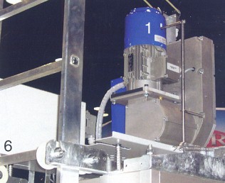

Protože se zvětšila výška větrných elektráren, zvýšil se zájem průmyslu o zdraví a bezpečnost pracovníků z hlediska dopadu opakovaného lezení servisních pracovníků do věží. Pouze malá část existujících větrných elektráren má pomocné zařízení pro lezení nebo výtahy. Výtahy pro větrné elektrárny mají malé klece pro dvě osoby o nosnosti 160 až 250 kg. Vodítky jsou buď ocelová lana nebo boční vodítka upevněná na bezpečnostním žebříku. Pohon se používá jednolanový trakční. Někdy je pohon proveden jako hřebenový. Kvůli kývání věže výtahový systém dovoluje na vrcholku věže boční pohyb do 1,8 m. Ocelová věž se nesmí použít pro upevnění vodítek. Klece mají otvory na více stranách (včetně stropu a podlahy), aby byla možná vizuální kontrola věže a žebříku z klece. Výtah je možno zastavit v jakémkoliv místě jeho dráhy pomocí ovládačů s trvalým stiskem pro jízdu.
obrázek č. 2,4 a 5 ukazuje různá provedení klece výtahu
obrázek č. 6 detail pohonu výtahu umístěný na stropu klece
