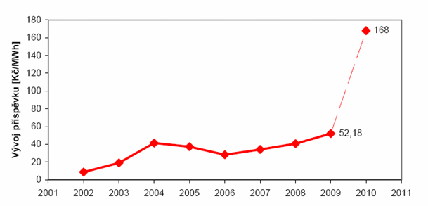

Vývoj ceny na krytí vícenákladů spojených s podporou elektřiny z obnovitelných zdrojů,
kombinované výroby elektřiny a tepla a druhotných zdrojů
Ale skutečný instalovaný výkon fotovoltaických elektráren k 31. 12. 2009 byl 411 MW. Z tohoto důvodu se očekává celková podpora pro FVE ve výši 4,583 mld. Kč podle informací ERÚ. Tato podpora bude o 1,731 mld. vyšší než ERÚ očekával pro rok 2010 a z toho vyplývá předpokládané navýšení příspěvku o 31,5 Kč/MWh.
A vzhledem na předpokládaný velký rozvoj instalací fotovoltaických elektráren se dá předpokládat pro rok 2011 další výrazný nárůst. Na 2500 MW instalovaného výkonu fotovoltaických elektráren bylo počátkem ledna 2010 podle ERÚ již kladné stanovisko připojení od provozovatelů distribučních soustav.

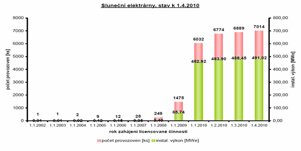

Následující graf znázorňuje celkový počet aktivních licencovaných provozoven využívajících k výrobě elektřiny energii slunečního záření, a také jejich celkový instalovaný výkon k 1. 4. 2010 podle ERÚ.
Jak je vidět z výše uvedeného textu v roce 2008 nastal dynamický rozvoj instalací fotovoltaických elektráren v důsledku implementace zákona č. 180/2005 Sb., který byl posilován dramaticky se snižující cenou komponent této technologie na světovém trhu (znatelně rychleji, než přípustný 5 % roční pokles výkupních cen). Pokud by v zákoně č. 180/2005 Sb. neexistovalo omezení maximálního meziročního poklesu ve výši 5 % výkupní ceny, tak by pro rok 2009 měla klesnout cca o 30 %.

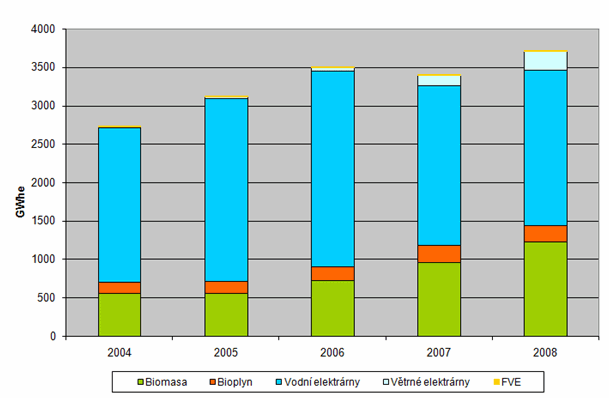

Výroba elektřiny z OZE v ČR podle jednotlivých typů technologií podle ERÚ
