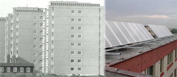

Obr.1 - Kolektory ECON řady EKS jsou v oboru již 36 let a to dokonce i v segmentu bytových a panelových domů. Aktuální dotace zajistí návratnost investice nejčastěji od 2 do 4 let a konečný náklad jednu bytovou jednotku, může být od 4 000 do 7 000 Kč.
