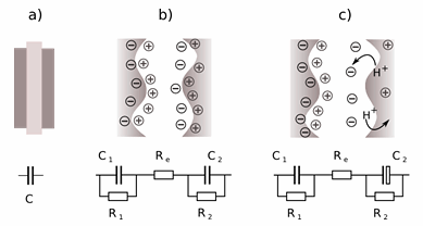

Základní modely kondenzátorů jsou na obr. 2, kde levý model představuje klasický kondenzátor s dielektrikem, uprostřed je elektrochemický dvojvrstvý kondenzátor a vpravo pseudokondenzátor. Obrázek je doplněn o ekvivalentní obvody, kde Re je odpor elektrolytu, R1,2 představuje svodový odpor a C1,2 jsou kapacity elektrod, označované také jako kapacity poločlánků. Jak je vidět na obrázku, každé rozhraní elektrolyt-elektroda vytváří elektrochemickou dvojvrstvu, která se chová jako kondenzátor.
Obr. 2: a) kondenzátor s dielektrikem, b) EDLC, c) pseudokondenzátor

Elektrochemické dvojvrstvé kondenzátory (EDLC - electrochemical double layer capacitor) pracují na principu elektrochemické dvojvrstvy. Elektrochemická dvojvrstva je útvar skládající se ze dvou opačně nabitých vrstev, kdy k nabitému povrchu elektrody jsou elektrostatickými, adsorpčními a koncentračními silami přitahovány ionty zejména opačného náboje, ve snaze zneutralizovat povrch elektrody. V tomto systému nedochází k žádným chemickým reakcím a přenosu náboje mezi elektrodami a elektrolytem, energie je uchovávána přímo jako náboj, elektrostaticky vázán na elektrodě. Díky tomuto principu je zaručena vysoká životnost elektrod a možnost velmi rychlého nabíjení/vybíjení těchto typů superkondenzátorů. Protože dvojvrstva má kapacitu kolem 50 mF.cm-2, je potřeba mít co největší povrch elektrod. V praxi se nejvíce používají různé formy uhlíkových sazí nebo expandované grafity se specifickým povrchem až kolem 3000 m2.g-1. Za předpokladu limitně velkých svodových odporů (obr. 2 b) platí rovnice 3.

Pseudokondenzátor, také nazýván jako Faradayův kondenzátor či asymetrický kondenzátor, je principem a konstrukcí velmi blízký bateriím. Jedna z elektrod je z pravidla tvořena z uhlíkových sazí či expandovaného grafitu, druhá elektroda se skládá z vodivých polymerů, avšak častěji z oxidů kovů s tunelovou strukturu. Tyto oxidy jsou schopny vratně přijímat a vydávat například ionty vodíku či lithia (rovnice 5 a 6). Obecně pro nabíjení a vybíjení pseudokondenzátoru pak můžeme napsat rovnici 4.
Z rovnic 2.4 - 2.6 a z obrázku 2.1c je jasné, že v tomto typu již dochází k chemickým reakcím a přenosu náboje mezi elektrolytem a elektrodou. Energie je uchovávána v chemické vazbě elektrodového materiálu, tudíž kapacita pseudokondenzátoru je dána elektrochemickou kapacitou elektrody tvořené oxidem kovu (obr 2.1 c, C2). Nevýhodou tohoto typu superkondenzátorů je samotný princip. Během nabíjejí/vybíjení dochází k rychlejšímu stárnutí díky rozměrovým změnám elektrod. Ve srovnání s předchozím typem mají pseudokondenzátory nižší účinnost nabíjení a delší časovou odezvu, na druhou stranu vynikají velmi vysokou kapacitou.
