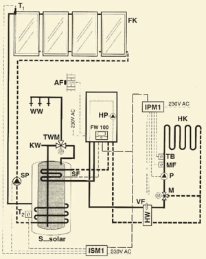

Ekvitermní regulace FW 100
Tento regulátor ve spolupráci s Heatronic 3 řídí provoz kotle, otopné soustavy a solárního systému. Činnost solárního systému je řízena v závislosti na porovnávání nastavené a skutečné teploty na výstupu ze solárních kolektorů (T1), teploty v zásobníku (respektive teploty zpátečky k solárním kolektorům T2) a jejich rozdílu. Pokud je překročen nastavený rozdíl teplot, uvede se do činnosti oběhové čerpadlo v solární stanici a zajistí oběh teplonosné látky (nemrznoucí směsi) mezi kolektorem a tepelným výměníkem uvnitř zásobníku. Rozhodující zapínací a vypínací teploty lze v určitém rozmezí měnit a tím přizpůsobit vlastnosti regulace konkrétní situaci.
Třetí teplotní čidlo (SF) má aktivační funkci a na základě jeho údajů je řízeno dobíjení zásobníku kotlem, pokud není dostatek tepla ze Slunce. Na obrázku je demonstrován příklad využití regulátoru FW 100 pro řízení solárního systému podporujícího přípravu teplé vody a jednoho směšovaného okruhu vytápění. Moduly ISM1 a IPM1 jsou nutné pro komunikaci mezi čidly a regulátorem a řídí akční členy solární přípravy teplé vody a vytápěcího okruhu, např. čerpadla a servopohony.
