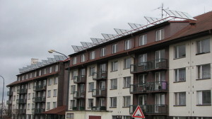

Pro konkrétní příklad bytového domu v Brně existovala měsíční data o spotřebě TV v několika letech zpětně. Proto bylo snadné vytvořit si přehled o spotřebě TV v objektu, stanovit minimální denní spotřebu TV v letním období a tedy i energii potřebnou pro její přípravu.
Průměrná denní spotřeba TV v měsíci červenci byla stanovena na 8 m3. Pro standardní podmínky přípravy TV (studená voda o teplotě 10°C, požadovaná teplota TV 55°C) je pro ohřev tohoto objemu potřeba 420 kWh/den, připočtením tepelných ztrát rozvodů TV, cirkulace a akumulace (běžně 30 - 50%) byla minimální denní potřeba energie stanovena na 550 kWh/den.

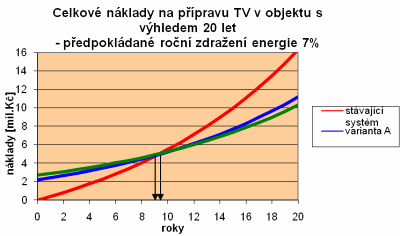

Pro předpokládané zdražení energie byl proveden výpočet celkových nákladů na přípravu TV se stávajícím systémem a jednotlivými variantami s výhledem na 20 let a předpokládaným nárůstům cen energii o 7% za 1 rok (viz graf. 2.). Cena za 1 kWh pro počátek simulace (stávající stav) je 2 Kč. Předpokládané návratnosti obou systémů se pohybují kolem 9-10 let.
Díky profesionálnímu návrhu, který provedla firma Regulus, a odborné firmě, která pod dohledem společnosti Regulus provedla montáž, systém splňoval podmínky pro udělení dotace.
Tzn. (po realizaci varianty A) měrný roční zisk větší než 548 kWh/ m2 a celkový roční solární zisk větší než 1.000 kWh na jednu bytovou jednotku. Dle metodiky přijímané Státním fondem životního prostředí vychází 1.124 kWh/rok. V objektu se nachází 73 bytových jednotek. Po úpravách podmínek dne 10. srpna 2009 každá bytová jednotka mohla získat z programu Zelená úsporám 25.000,- Kč, tzn. celý objekt celkem 1.825.000,- Kč. Při nákladech 2.200.000,- dotace činila neuvěřitelných 83%. O kolik let se tak zkrátí předpokládaná návratnost systému, necháme na čtenáři.
