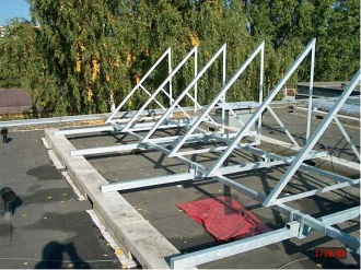

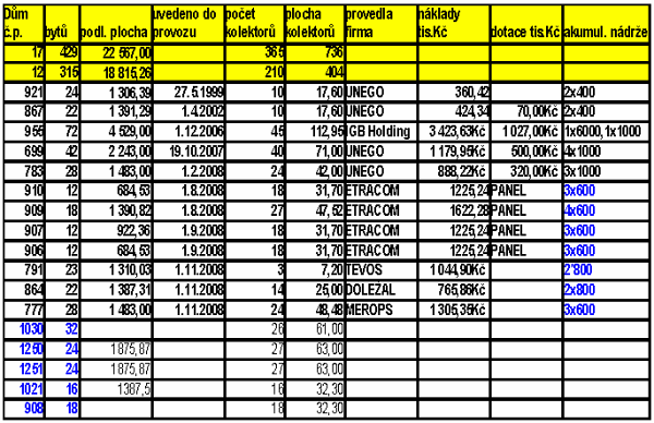

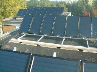

Jediným současným a technicky dostupným zdrojem tepelné energie, kterým lze snížit spotřebu tepla na ohřev TV, je využití solární energie. Program Zelená úsporám s příspěvkem 25 000 Kč na byt dává neopakovatelnou šanci. Od roku 1999 máme v provozu na domě čp. 867 systém 10 solárních panelů pro předohřev studené vody určené k výrobě TV. Postupně jsme do konce roku 2009 vybudovali dalších 13 solárních systémů s 271 kolektory o ploše 540 m2. Měrná spotřeba tepla na ohřev TV byla za rok 2009 za celé bytové družstvo 0,275 GJ/m3 díky tomu, že většina domů má již domovní předávací stanice. U dodávek teplé vody z centrálních zásobníků se měrná spotřeba tepla na ohřev vody pohybuje kolem 0,32 GJ/m3.

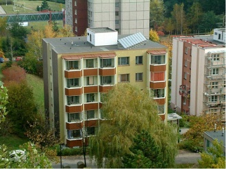

Diskuse, zda se vyplatí budovat "soláry" názorně dokládají výsledky domu čp.954-956. Zde je instalován náš největším solárním systémem s plochou 113m2 a měrná spotřeba tepla na ohřev vody za rok 2009 u něj byla jen 0,15 GJ/m3.
Na domě čp. 791 zkoušíme od podzimu 2009 i 2 tepelná čerpadla s příkonem 9 kW a 3 trubicové kolektory s plochou 7,2 m2, což je ideální kombinace pro dosažení maximálních úspor tepla při ohřevu TV a vytápění v jarních a podzimních měsících. Výsledky tohoto systému budou až na konci roku 2010.
V rámci programu Zelená úsporám máme již zaplaceny 3 dotace na realizované solární systémy a 5 dalších budeme vyřizovat v letošním roce. Pro splnění podmínek programu Zelená úsporám je optimální realizovat výstavbu 2 m2 solární plochy na jeden byt a ukládací zásobníky objemu 1 m3 na každých 25 m2 solární plochy.
Z ekonomického hlediska je nejlevnější variantou budovat velké solární soustavy s 40-60 kolektory. Podmínkou realizace je, aby se teplá voda ohřívala na patě domu v domovní objektové předávací stanici. V těchto případech dotace programu Zelená úsporám pokryje 50 % nákladů a lze zažádat i na dotaci části prostředků na projektovou dokumentaci.
