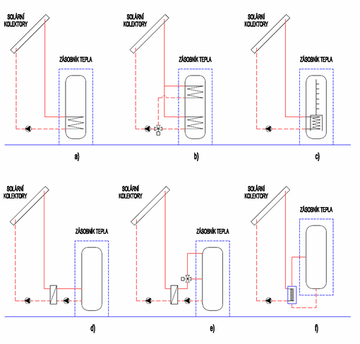

Obr. 2.11 Základní zapojení solárního okruhu
Na Obr. 2.11 jsou některé základní možnosti napojení solární soustavy do akumulačního zásobníku. Pokud je pro solární soustavu k dispozici pouze jeden vestavěný výměník, musí být v dolní části akumulační nádoby (Obr. 2.11a). Pokud jsou v akumulační nádobě dva vestavěné výměníky k dispozici pro solární soustavu, je možné zapojení podle Obr. 2.11b, které umožňuje i částečnou stratifikaci. Lepší solární regulátory toto zapojení umí ovládat. Obdobou je zapojení Obr. 2.11e, pro větší solární soustavy s externím výměníkem.

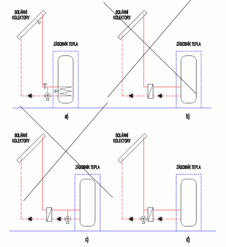

Obr. 2.14 Možnosti napojení dodatkového zdroje tepla
Ve většině případů jde o standardní připojení dodatkového zdroje tepla. Za komentář stojí především zapojení podle Obr. 2.14d, který klade na dohřev vysoké nároky z hlediska regulace výkonu. Dodatkový zdroj tepla musí být schopen regulovat výkon tak, aby teplota na výstupu zůstala zachována.
