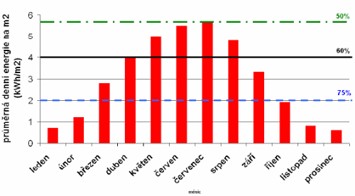

  • Návrhový měsíc, či období plného pokrytí solárním systémem (solární pokrytí vs. solární zisky)
  • Stanovení kolektorové plochy
    • přes koeficienty účinnosti, meteorologická data
    • odhad z údajů maximálních a průměrných zisků kolektorů
Pro prvotní návrh postačuje rychlejší druhý postup, kdy z údajů zjištěných dlouhodobým měřením v různých systémech byly stanoveny průměrné denní zisky v jednotlivých měsících.

Podílem denní potřeby energie (550 kWh) a možným ziskem (3,8 kWh) stanovíme celkovou plochu solárního kolektoru = 145 m2
=> 80 ks kolektorů REGULUS KPC1
Pozn.: Návrhový měsíc červenec!!!

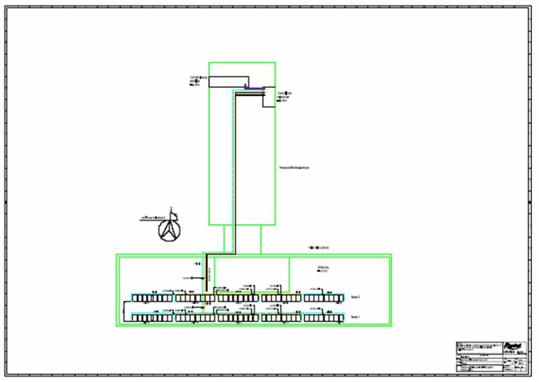

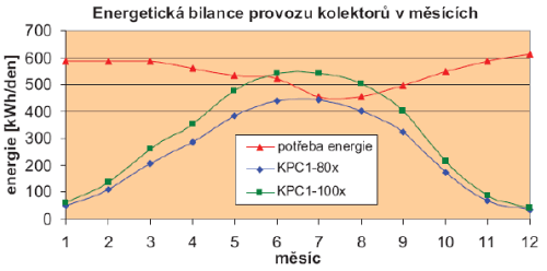

3. Úprava návrhu dle možností investora
  • Možné zvětšení či zmenšení návrhové plochy (varianty návrhu)
Maximální možný počet kolektorů v BD v Brně: 120 ks REGULUS KPC1
Varianta 2: 100 ks kolektorů REGULUS KPC1

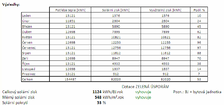

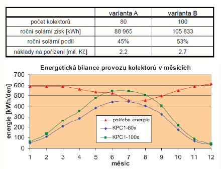

4. Bilance navržených systémů
  • Simulace provozu navržených solárních systémů v jednotlivých měsících

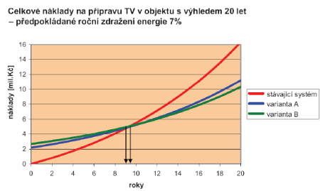

Cena za 1 kWh v roce 0 = 2,- Kč
Předpokládaný růst ceny energie = 7%
5. Možnosti dotace z programu Zelená úsporám
Pozn.: Varianta A, 73 bytových jednotek, kolektory 45° - jih
Počet bytových jednotek: 73
Výše dotace na 1 b.j.: 25.000,- Kč dle informačního
listu č. 4 ze dne 10. srpna 2009
Celková poskytnutá dotace: 1.825.000,- Kč
Předpokládané náklady: 2.200.000,- Kč
Podíl dotace: 83%

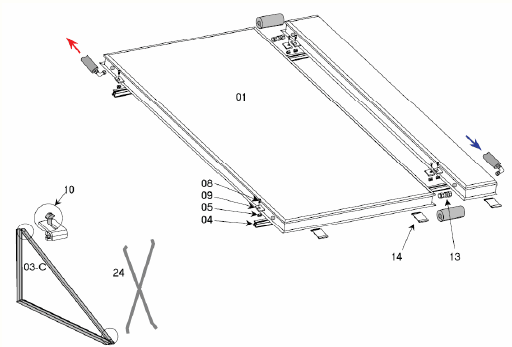

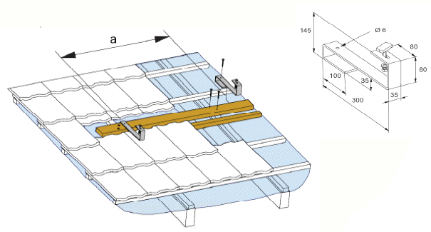

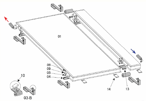

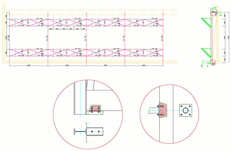

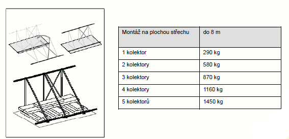

Umístění kolektorů
Kotvení k podkladové konstrukci
Šikmá střecha
Rovná střecha
Volná plocha
Šikmá střecha
Rovná střecha (volná plocha)

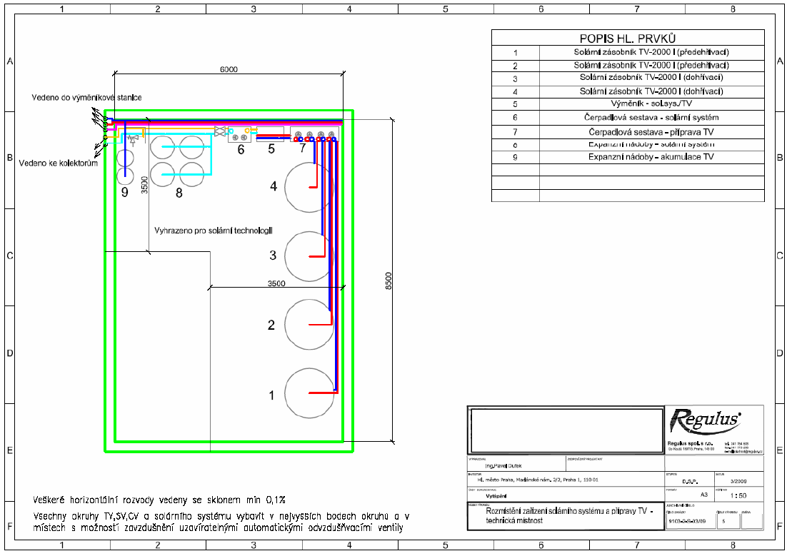

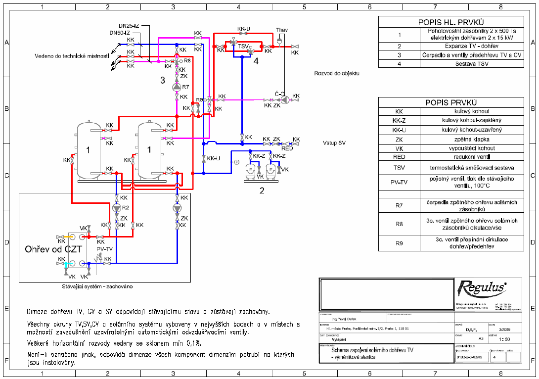

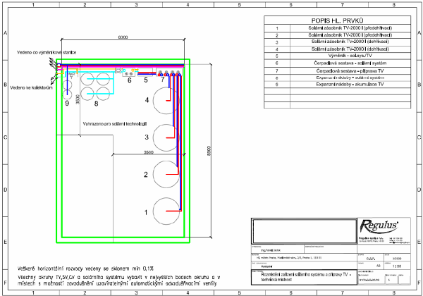

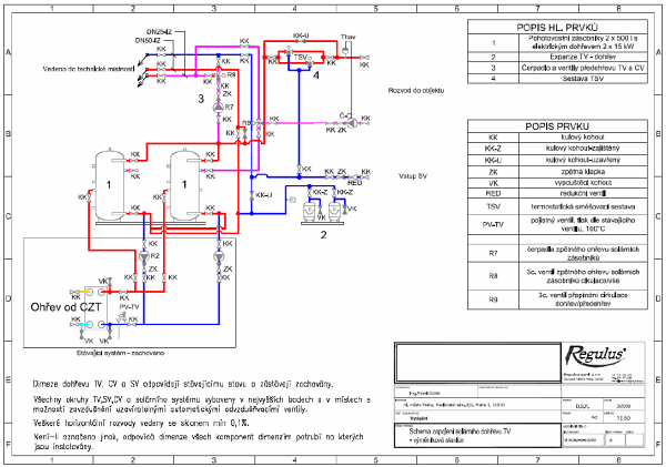

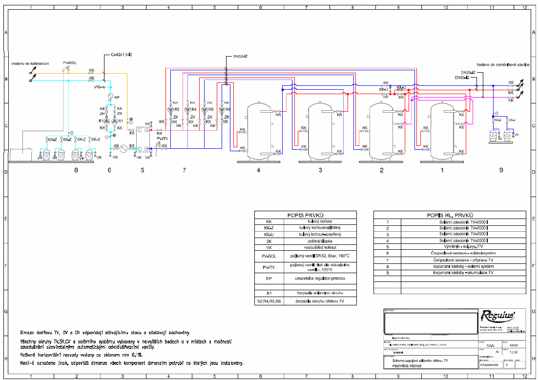

Volba zásobníků a zapojení systému
  • Velikost akumulace volit s ohledem na dispoziční možnosti prostorů technologie, velikost kolektorového pole a spotřebu TV
  • Vždy na začátku zrevidovat stav a způsob dohřevu, cirkulace atd.
  • Počet zásobníků a jejich zapojení volit s ohledem na MaR
  • Počet oběhových čerpadel primárního okruhu zvolit s ohledem na velikost kolektorového pole a hydraulického zapojení kolektorů
Návrh výměníků
  • Pro výpočet deskových výměníků použít výpočtový software (výkon, tlak. ztráty, průtoky)
