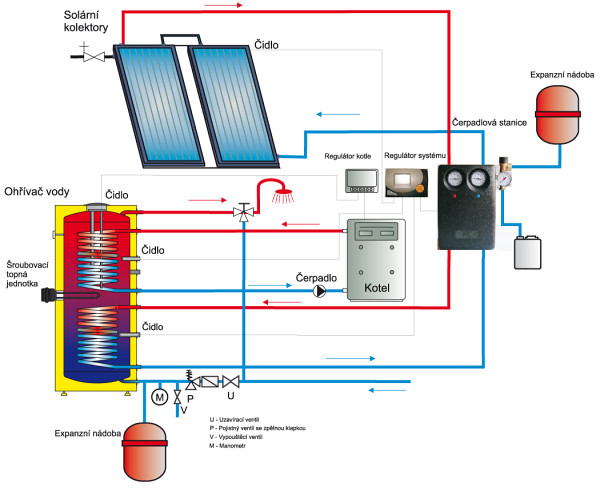

Tradiční český výrobce ohřívačů vody DZ Dražice nabízí nově kompletní systém pro solární ohřev vody, který zcela vyhoví požadavkům drtivé většiny uživatelů. Solární komplet je dodáván jako cenově výhodný optimalizovaný celek ve dvou objemových variantách pro ohřev 200 nebo 300 litrů vody. Sada se skládá z následujících prvků:
- Solární panely
- Ohřívač vody s možností dohřevu elektrikou nebo výměníkem kotlem
- Solární regulátor
- Čerpadlová jednotka
- Expanzní nádoba
- Teplonosná kapalina
- Příslušenství (spojovací materiál pro připojení kolektorů, kotevní systém pro upevnění kolektorů na šikmou střechu
- 30 metrů nerezového izolovaného potrubí
Solární panely
Dodávaný model DZ 3000 S je plochý kolektor určený pro solární systémy s oběhovým čerpadlem. Konstrukci tvoří lisovaná skříň z Al-Mg plechu s bezpečnostním sklem v nekorodujících hliníkových profilech. Absorbér tvoří tvarovaný hliníkový plech se selektivní konverzní vrstvou, který obepíná meandr z měděné trubičky. Paralelně lze propojit až deset kolektorů v jedné řadě. Dodávka obsahuje přírubové vývody, k hydraulickému okruhu se připojují rychlospojkami Ø26 mm.
Ohřívač vody
Součástí solárního setu je jedna z variant ověřené řady nepřímotopných ohřívačů pro solární systémy k postavení na zem o objemech 200 nebo 300 litrů. Ohřívače se smaltovanou nádobou nabízí dva výměníky pro ohřev TUV z externího zdroje nebo kombinaci různých zdrojů (výměník kotle).
Solární regulátor
Dodávaný solární regulátor teploty DX4101 je určený pro použití v systémech solárního ohřevu teplé vody, které se skládají ze sestavy solárních kolektorů, zásobníku teplé vody s výměníkem a oběhového čerpadla. Zaručuje inteligentní automatickou regulaci ohřevu vody v zásobníku na požadovanou teplotu a optimální využití dostupných zdrojů ohřevu.
Čerpadlová jednotka
Solární čerpadlová jednotka REGUSOL II - dvojvětvová je určená pro obě větve - hnací i vratnou - primárního okruhu v solárních zařízeních pracujících se solárními kolektory. Jednotka zabezpečuje optimální oběh teplonosné kapaliny, měření a regulování průtoku, uzavření v případě potřeby, dodržování maximálního přetlaku a kontrolu solárního okruhu. Výhodou modelu REGUSOL II je kvalitní tepelně-izolační obal minimalizující tepelné ztráty v oběhu.
Teplonosná kapalina
Dodávaná teplonosná kapalina Solaren EKO je netoxická, ekologicky nezávadná, nezapáchající kapalina s nízkým bodem tuhnutí. Obsažené inhibitory koroze značně prodlužují životnost solárního systému. Jako bezpečnostní prvek pro případ havárie a průniku do okruhu pitné vody je kapalina obohaceno o hořkou chuťovou přísadou. Životnost náplně je minimálně šest let.
Objemové varianty solárních kompletů
| Solární komplet | DZD S 200 | DZD S 300 |
| Solární panel | 2 ks DZ 3000 S | 3 ks DZ 3000 S |
| Ohřívač vody | OKC 200 NTRR/SOL | OKC 300 NTRR/SOL |
| Solární regulátor | DX4101 | DX4101 |
| Čerpadlová jednotka | Regusol II. L130 | Regusol II L130 |
| Expanzní nádoba | 12 litrů | 18 litrů |
| Teplonosná kapalina SOLAREN-EKO | 25 litrů | 30 litrů |
