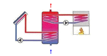

Obr. 2. Dohřev v solárním zásobníku horním spirálovým výměníkem
napojeným na dohřevný tepelný zdroj.
Dohřev může být prováděn pomocí klasického kotle na tuhá paliva (uhlí, dřevo, olej, peletky, brikety atd.), plynovým kotlem, elektrokotlem, krbové teplovodní vložky nebo tepelným čerpadlem. Výhodou je široká použitelnost starších a velký výběr nových typů dohřevných zařízení a v řadě případů i nízké provozní náklady (dřevo). Nevýhodami jsou vysoké investiční náklady na pořízení kotle a bivalentního zásobníku (oproti předchozímu způsobu dohřevu), sezónně fungující dohřev spjatý s vytápěním (uhlí, dřevo) je nutné kombinovat s jiným zdrojem, nejčastěji elektrickou topnou vložkou (viz následující).

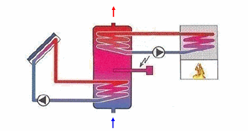

Obr. 3. Kombinovaný dohřev v solárním zásobníku s elektrickou topnou vložkou
a horním spirálovým výměníkem napojeným na dohřevný tepelný zdroj.
Jedná se o kombinaci dvou předchozích způsobů dohřevu. Uplatňuje se zejména když se dohřev přes spirálový tepelný výměník používá pouze v zimní polovině roku (kombinace s vytápěním), v letní polovině roku se pak voda dohřívá elektrickou topnou vložkou. Elektrický dohřev může také sloužit jen jako pojistka při selhání hlavního dohřívacího zdroje (plyn). Investičně nenáročný elektrický dohřev si uživatelé zřizují také z důvodu budoucího nepředvídatelného vývoje cen energií se záměrem využívání té energie, která bude momentálně provozně ekonomičtější. Tam, kde není dohřev přes spirálový výměník automatizován, ale kde je řízen manuálně uživatelem a kde největším "nákladem" je nutnost přípravy paliva a zatopení, je možné umístit výměník do spodní části zásobníku na úroveň solárního výměníku. Pro uživatele je výhodnější natopit celý zásobník a ne pouze jeho horní část. Větší zásoba teplé vody mu déle vydrží a uživatel nemusí tak často zatápět. Příspěvek solární energie je v zimním období (listopad - únor) nevýznamný, přehřívání solárního systému z důvodu nemožnosti ukládání solárně získaného tepla v zimném období také nehrozí. Výhody a nevýhody jsou stejné jako u dvou předchozích způsobech dohřevu, dva dohřevné systémy také vyžadují vyšší investiční náklady.

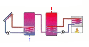

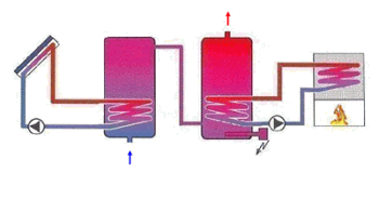

Obr. 5. Dohřev v samostatném zásobníku se spirálovým
Pro dohřev lze použít běžné kotle na tuhá i kapalná paliva, elektrokotle, plynové kotle krbové vložky nebo tepelná čerpadla.

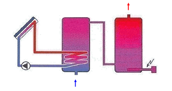

Obr. 6. Kombinovaný dohřev v samostatném zásobníku s elektrickou topnou
vložkou a spirálovým výměníkem napojeným na dohřevný tepelný zdroj.
Jedná se o kombinaci dvou předcházejících typů. Ve většině případů dohřev přes tepelný výměník funguje v průběhu topné sezóny a elektrický dohřev funguje přes letní část roku. Při kombinaci dohřevu elektřinou a plynem je možnost využití takového zdroje, jehož provoz je momentálně ekonomicky výhodnější.

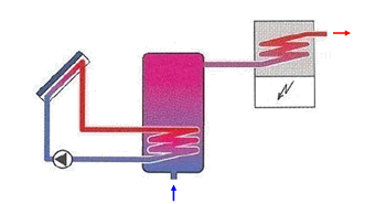

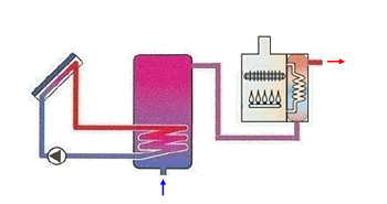

2.2 Průtočný dohřev
Tyto systémy patří z hlediska maximalizace efektivity solárních systémů a minimalizace potřeby dodatečné energie vůbec k nejlepším způsobům dohřevu. Dohřevné zařízení nemá vliv na solární systém a dohřívá se jen takové množství vody o tolik stupňů, kolik je aktuálně potřeba. Odpadají tepelné ztráty kumulací teplé vody v solárním nebo dohřevném zásobníku. Další velkou výhodou je možnost odběru "nekonečného" množství teplé vody. U dohřevů v solárním zásobníku nebo v samostatném zásobníku musí být po vypotřebování teplé vody ponechán čas pro opětovné ohřátí vody. Nevýhodou je limitace aktuálního množství ohřívané vody. Průtočné systémy také nezabírají příliš mnoho místa. Průtočná zařízení musí být schopná zvládnout dvě krajní situace. Jednak ohřát zcela studenou vodu na požadovanou teplotu v době nulových solárních zisků, současně musí být zařízení schopné zvládnout až 90 °C v době velkých solárních zisků. V tomto případě dohřev nesmí fungovat a teplá voda jím musí pouze protéci. Tyto podmínky splňují jen některá speciální dohřevná zařízení se sofistikovanou elektronickou regulací sledující rychlost průtoku a teplotu vstupní vody a na základě toho modulují svůj výkon. Klasické průtokové ohřívače výše popsané situace nezvládají. Buď dochází k nedostatečnému ohřívání vody nebo naopak nebezpečnému přehřívání vody s přepnutím zařízení do poruchy nebo havarijního stavu. Jejich spuštění a ohřev se děje pouze na základě poklesu tlaku při odběru vody. Současně je předpokládáno, že je teplota vstupní vody víceméně stále stejná a nízká.

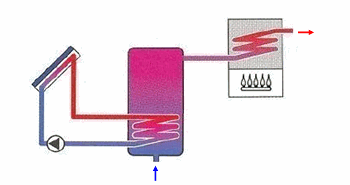

Obr. 8. Průtokový dohřev plynovým kotlem
Jeden z nejlepších způsobů dohřevu vůbec. Omezující je počet výrobků, které dohřev ze solárního systému bez problémů zvládají. S jistotou to umí nekondenzační plynové kotle Luna 3 comfort (typy 240 Fi, 310 Fi a 240 i) a kondenzační kotle Luna 3 comfort HT (typy 240, 280, 330). Další kotle nejsou autorovi tohoto článku známé.
2.2.2 Dohřev elektrickým průtokovým ohřívačem
Obr. 9. Průtokový dohřev elektrickým průtokovým ohřívačem.
Stejně jako v předchozím případě, i zde je velmi omezené množství výrobků, které dokáží dohřívat vodu ze solárního systému. S jistotou to umí typy DEX Elektronic MPS, DSX Servotronic MPS (Clage), DHE LCD (Stiebel Eltron), DDLE LCD 18, DDLE LCD 18/21/24 a DDLE LCD 27 (AEG). Limitací je maximální možná teplota vstupní vody (60 °C nebo 70 °C) a vysoké příkony zařízení. To klade vyšší nároky na sílu jističe a současně od něho odvozeného vyššího měsíčního paušálu. Není zde možno "čekat" na výhodnější nižší tarif tak jako v případě elektrického dohřevu v rámci solárního nebo dohřevného zásobníku.
