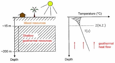

Pro rozlišení oblastí okupovaných výhradně geotermální energií a oblastí se smíšeným zastoupením energie (geotermální a dodané sluncem) lze použít následující schéma, převzaté z Rybach a Sanner (2000)2.
Obr. 2.1 Teplotní profil a zóny výskytu geotermální a sluneční energie
Teplota horninového prostředí směrem do podloží vzrůstá. Do určité hloubky pod zemským povrchem (oblast s rozkyvem teplot v pravé části obrázku 2.1) je teplota horninového masivu ovlivňována "aktuálními" klimatickými podmínkami - především denním a ročním cyklem teploty, infiltrací, výparem a dopadem slunečního záření. Řídícím činitelem pro vývoj teplot zemského povrchu a klimatu je přísun sluneční energie. Během světlé části dne (oproti nočnímu období) a v průběhu jara a léta (oproti podzimu a zimě) dochází k prohřívání horninového masivu od povrchu terénu do podloží.

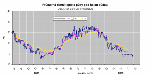

Kontinuálním měřením teplot půdy v hloubkách 5 - 100 cm na území ČR se zabývají vybrané meteorolotické stanice ČHMÚ, například stanice v Doksanech3.
Obr. 2.2 Časové průběhy teplot s hloubkou
Z obr. 2.2 je patrné, že přibližně od září 2008 do března 2009 byla teplota při zemském povrchu nižší než teplota v hloubce 1 m. Naopak přibližně od května do srpna 2009 byla teplota při zemském povrchu větší. V tomto období docházelo k prohřívání hlubších partií horninového prostředí od prohřátého povrchu a tím i k transportu sluneční energie do horninového masivu. V hloubkách max. jednotek metrů pod povrchem terénu se v horninovém prostředí již neprojevuje denní amplituda chodu teplot na povrchu terénu. V hloubkách přibližně 15 m pod zemským povrchem je na území ČR teplota horninového masivu již obvykle konstantní a pouze nevýznamně převyšuje průměrnou roční teplotu povrchu terénu.
