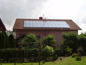

Mluvíme-li o instalaci na šikmé střechy, máme na mysli zejména rodinné domy s konstrukcí střechy tvořenou klasickým dřevěným krovem. Tyto instalace jsou z hlediska náročnosti považovány za nejjednodušší. Nejčastěji je konstrukce pro uchycení samotných fotovoltaických panelů tvořena podélnými nosníky, profily. Tyto profily, žárově zinkované ocelové nebo hliníkové, jsou pomocí speciálně tvarovaných háků kotvené přímo do krokví. Každý z výrobců montážních systémů má ve svém sortimentu háky speciálně tvarované přímo pro konkrétní typ střešní tašky. Při instalaci na rodinný dům se sofistikovanější skladbou střešní konstrukce je možné střešní háky kotvit do laťování, popřípadě do podbití střešní krytiny. V místě prostupu háku pod taškou je nutné ji jednoduchým seříznutím upravit tak, aby nedošlo k narušení rovinnosti střechy a tím případnému nežádoucímu zatékání nebo podfuku tašek. Výsledkem je plocha fotovoltaických panelů tvořící samostatnou rovinu obvykle jen několik centimetrů nad rovinou střešní krytiny, obvykle 40 - 70 mm. Montáž na rodinný dům obvykle zvládne průměrně vybavený řemeslník, neskrývá obvykle žádná úskalí a drtivá většina konstrukčních systémů je řešena tak, aby po skončení provozu fotovoltaické výrobny bylo možno uvést dotčenou střechu zpět do původního stavu.

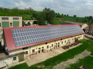

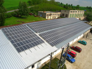

Se šikmými střechami vhodnými pro instalaci fotovoltaické výrobny se však běžně setkáváme u budov určených pro průmyslové, zemědělské, obchodní nebo jiné komerční využití. Jejich střešní konstrukce je nejčastěji tvořena vazníky, ocelovými, betonovými, nebo dřevěnými. Každé z těchto řešení má vliv na konstrukci pro uchycení fotovoltaických panelů. Systém uchycení panelů se v zásadě nijak neliší od řešení na rodinném domě, běžně se používají podélné profily, žárově zinkované ocelové nebo hliníkové, vždy dva na řadu fotovoltaických panelů. Zásadně odlišné však může být kotvení do střešní konstrukce, a to v závislosti na použitých vaznících a jejich vzdálenosti , a střešní krytině.
Kombinace typu vazníků a střešní krytiny je rozhodující pro použití kotvících prvků. Záměrem je umožnit montáž profilů pro fotovoltaické panely v rovině nad rovinou vlastní střechy. Jako nejpoužitelnější se jeví různé druhy závitových tyčí nebo speciálních kombi šroubů. Jejich použitelnost je ovlivněna typem střešních vazníků, kdy staticky nejvhodnější závitové tyče můžeme použít prakticky jen u ocelových vazníků, zhotovených z materiálů IPE, IPN, apod., nebo U profily. Ze zkušenosti je však vhodné doporučit použití závitových tyčí i pro kotvení do dřevěných lepených nosníků. Zde je z principu technologie provedení lepených vazníků vyloučeno použití kombi šroubů (vrut - závit). Řešením je, za použití k tomu navržených prvků montážního systému, svázání a obejmutí lepeného vazníku a použití závitové tyče jako prvku procházejícího krytinou nad rovinu střechy. Komplikací při aplikaci tohoto řešení může být například zateplení střešního plástě. Při použití speciálních kombi šroubů (vrut - závit) musíme vzít v úvahu jejich materiálové vlastnosti a tomu přizpůsobit rozteč kotvení jednotlivých montážních profilů. Rozteče kotvení obecně ovlivňují dva faktory, kromě typu konstrukce střechy i rozměr vlastního použitého fotovoltaického panelu.
Střešní krytina je pak rozhodující pro technologický proces vlastní montáže konstrukce fotovoltaické elektrárny. U krytin, jako jsou ocelové plechy, vlnité, trapézové a hliníkové KOB krytiny, obvykle problém nenastává. Navíc pro některé typy speciálních šroubů, určených pro kotvení montážních systémů fotovoltaických elektráren, mohou být tyto krytiny částečně nápomocné při přenosu ohybového momentu. Při této úvaze je důležitou vlastností krytiny její odolnost proti otlačení v průmětu otvoru v krytině. Jiná situace může být v případě krytin například ze sklolaminátu, azbestocementu atd., kde je nutné počítat s větším vlivem dilatace krytiny. V těchto případech, kdy otvor v krytině pro prostup závitové tyče nebo speciálního šroubu může být i násobkem průřezu vlastního kotevního prvku, je nutné navrhnout optimální umístění prostupů, a vyhnout se tak možnosti deformace krytiny, a jejich utěsnění.
