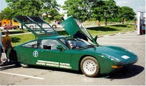

Původním myšlenkou termofotovoltaiky bylo řešení, jak přeměnit tepelnou energie na elektrickou energii [1][2]. Výzkumný program zaměřený na tuto myšlenku v sedmdesátých letech minulého století přišel z možností, jak využít tuto konverzi k vysoce účinné přeměně slunečního záření [3]. Bohužel se nepodařilo vyvinout funkční systém, ale výsledkem tohoto výzkumu byl rozvoj koncentrátorových solárních systému založených na nových principech, které i v současnosti drží rekord v přímé solární konverzní účinnosti [4]. Zájem o tento přístup se znovu objevil v nedávné době v kontextu vývoje kompaktních energetických zdrojů pro vesmírné účely, používající fosilní paliva jako primárního zdroje energie 1998 [5] a dokonce bylo navrženo první vozidlo, které využívá tento princip k svému pohonu. Jedná se o pokusnou konstrukci automobilu Viking 29, který v USA staví Institut výzkumu motorových vozů (WRI) a společnost JX Crystals z Issaquah. Zdrojem energie sportovně vyhlížejícího vozu je pro tento účel speciálně vyvíjený termofotovoltaický generátor s výkonem 10 kW. Centrální hořák článku spaluje stlačený zemní plyn, přičemž plamen má teplotu 1700 stupňů Kelvina (1427 °C). Hořák obklopuje emitor infračerveného záření, za nímž jsou fotoelektrické články na bázi sloučeniny galia a arsenu. Těchto jednotek je pod kapotou osm, jedná se tedy jakýsi "Termofotovoltaický osmiválec".
Vyrobená elektrická energie se "uskladňuje" v niklkadmiovém akumulátoru s životností 10 let, a pohon zajišťuje elektromotor s výkonem 53 kW. Efektivnost provozu hlídá počítačová jednotka. Systém používá vysoké napětí 360 V, proto konstruktéři zvolili za konstrukční materiál vozu izolant - laminát a uhlíková vlákna. Předběžné testy ukázaly, že ve výfukových plynech je 50x nižší obsah škodlivých látek, než jaký produkuje běžný spalovací motor stejného výkonu.
Obr. 1. Viking 29. 53kW, Osm termofotovoltaických systémů po 10 kW.
