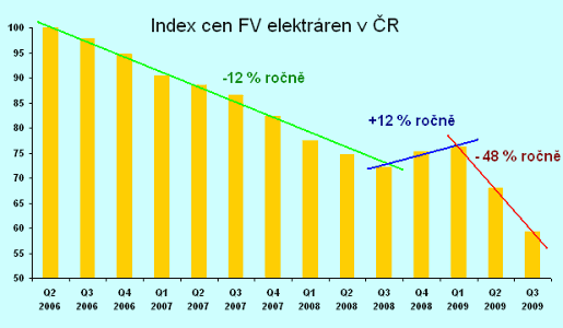

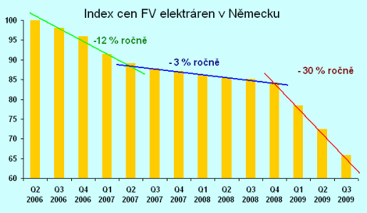

Celkové náklady FV elektráren silně závisí na cenách panelů, které byly na evropském trhu až do konce roku 2008 v podstatě stabilní, Významněji klesaly pouze náklady na kompletaci elektráren, tento trend se však v roce 2008 téměř zastavil. Prudký pokles cen panelů nastal teprve v roce 2009.
Vývoj v ČR závisí kromě vývoje cen na světových trzích i na kurzu koruny, ten je však v posledních dvou letech velmi nestabilní. Jak se změny kurzu koruny projevují v investičních nákladech elektráren je ukázáno na následujícícm obrázku. Nahoře je vývoj investičních nákladů fotovoltaických (FV) elektráren v Německu od poloviny roku 2007. Dole jsou stejná data přepočítaná kurzem koruny.
Vývoj průměrných investičních nákladů FV elektráren v Německu [zdroj: BSW]
Vývoj průměrných investičních nákladů FV elektráren v ČR [zdroj: BSW]
Pokud budou současné trendy pokračovat, dojde k dalšímu poklesu investičních nákladů FV elektráren a výkupní ceny navržené ERÚ budou opět nepřiměřeně výhodné. V tomto bodu jsou na tom obdobně například větrné elektrárny, kogenerační jednotky a další technologické celky z dovozu. Naopak v případě, že dojde k propadu koruny, jako například na přelomu let 2008/2009, investiční náklady FV elektráren vzrostou, výnosnost klesne a rozvoj FV elektráren se zcela zastaví.
