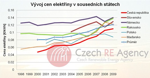

Obrázek: Vývoj cen elektřiny v sousedních státech
Srovnáme-li vývoj cen elektřiny v okolních státech, viz obrázek, je vidět, že ceny vytrvale rostou. Nejrychleji vzrostly v Rakousku mezi lety 2006 a 2008, kdy došlo ke sjednocení rakouského a německého trhu. V dlouhodobém horizontu však ceny rostou nejrychleji v České republice a v Maďarsku. Rozdíl mezi těmito zeměmi je v tom, že Maďarsko je čistý dovozce elektřiny, zatímco Česká republika čistý vývozce. Česká republika podobně jako Polsko využívá k výrobě elektřiny vlastní zásoby uhlí, dovozní závislost elektroenergetiky je malá. V Polsku však, zvláště v posledních 5 letech, ceny elektřiny rostou podstatně pomaleji.
