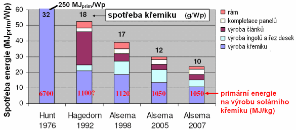

Pokud průměrný EROEI v dlouhodobém horizontu klesá, cena energie musí růst, jinak nezbývají prostředky pro obnovu investic. Pro fungování vyspělé společnosti je nutno, aby tento poměr byl nejméně 10 nebo radši více. U všech konvenčních paliv EROEI s časem klesá, protože snadno dostupné zásoby jsou vyčerpány a energetická náročnost těžby postupně roste. V současnosti je EROEI kolem hodnoty 10 jak u ropy tak u uhlí, ale například u ropných písků jen 1,5 až 3. Naproti tomu vodní elektrárny se pohybují v rozsahu 40 až 200 i více a větrné v českých podmínkách kolem 20. Fotovoltaika dosahuje v ČR hodnoty EROEI kolem 10, ale na rozdíl od konvenčních zdrojů se rychle zlepšuje, viz obrázek 2. Z energetického hlediska je tedy rozumnější investovat energii do rozvoje OZE než do konvenčních zdrojů, protože v budoucnu lze očekávat další pokles EROEI konvenčních paliv. Nejvýhodnější je však investovat do úspor energie a zvyšování efektivnosti. Řada úsporných opatření má záporné náklady, kromě úspory energie přinášejí vedlejší zisky. Přitom riziko takové investice je nesrovnatelně nižší než rizika jiných investic [Uspory].
Obrázek 2: Vývoj spotřeby energie na výrobu PV panelů v závislosti na spotřebě křemíku
