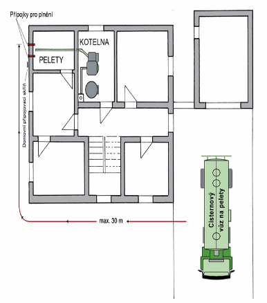

5. Jak přizpůsobit sklad paliva pro dodávku volně ložených pelet cisternou a co když sklad již je a s cisternou se nepočítalo?
Nabízíme zdarma poradenství při návrhu či výstavbě skladu na pelety vhodného pro plnění cisternou. Řada realizačních firem nikdy foukání pelet neviděla a nezná bohužel technické souvislosti, ať už jde o přístup nákladního automobilu, orientaci skladu, umístění plnících koncovek a tak rádi zákazníky předem navštívíme a společně předejdeme možným problémům. Nevhodné technické řešení prodražuje totiž plnění cisternou i snižuje kapacitu zásobníku. Dodáme rovněž průchodky a koncovky nutné pro plnění pelet cisternou.
Vhodný příjezd pro těžký nákladní automobil je základní podmínkou. Lze foukat až na vzdálenost 30m, ale zvyšuje se prašnost a doba plnění. Optimální je vzdálenost do 15m od postavení cisterny do skladu či k trubce na fasádě k vnitřnímu rozvodu. 1m3 prostoru skladu odpovídá 600 kg pelet a sklad nikdy nelze naplnit optimálně. Do místnosti postačí dva otvory, jeden pro trubku 100mm a druhý jako odvod vzduchu.
Pokud sklad existuje a je třeba vzdálený, doporučuji kontaktovat topenáře, většina výrobců umožňuje podtlakový transport pelet ze skladu do kotle bez přímého spojení šnekovým podavačem. Ještě zbývá varianta nafoukat pelety pouze na hromadu do skladu a jednou týdně nasypat zásobník kotle kbelíkem, pořád ušetříte a netaháte sáčky ručně a potom igelity do kontejneru, u řady zákazníků prostě použijeme okénko bývalé uhelny.
