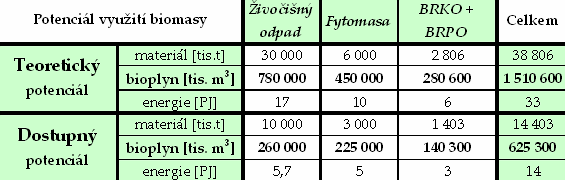

Následující tabulka ilustruje teoretický a dostupný potenciál energie, který je možné získat ze zbytkové biomasy na území České republiky. Teoretický potenciál je vyčíslená energie z veškerého množství bioodpadů. Dostupný potenciál je teoreticky možné využít v současnosti dostupnými technickými prostředky 2.
Zdroj: MUŽÍK, Oldřich, SLEJŠKA, Antonín: Možnosti využití anaerobní fermentace pro zpracování zbytkové biomasy.
Biom.cz [online]. 2003-07-14 [cit. 2009-02-08]. Dostupné z WWW. ISSN: 1801-2655.
Aby tato čísla byla lépe představitelná, převedeme je na elektrický výkon, tepelný výkon a v případě, že bychom biometan použili k pohonu motorových vozidel, tak uvedeme i počet osobních automobilů, který by bylo možné pohánět 3. Výsledek ukazuje následující tabulka. I když se jedná "pouze" o odpadní biomasu, potenciál je značný.

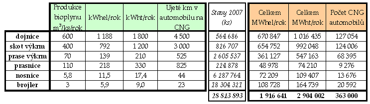

Následující tabulka ukazuje teoretický potenciál využití energie z výkalů hospodářských zvířat. Pokud bychom například veškeré exkrementy jedné dojnice přeměnili na bioplyn, mohli bychom z toho množství ročně vyrobit 1 188 kWh elektrické energie a 1 800 kWh tepelné energie. Pokud bychom tento bioplyn vyčistili a použili k pohonu osobního automobilu na CNG, mohli bychom ujet vzdálenost 4 500 km.
Zdroj: Jan Motlík a kol., Čisté teplo: Příležitost leží ladem, Potenciál výroby tepla z obnovitelných zdrojů energie,
vydaly Hnutí Duha a Calla, 2008. ISBN: 978-80-86834-22-1

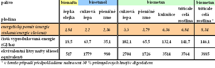

Následující tabulka srovnává energetické vstupy a výstupy pěstování a zpracování jednotlivých druhů biopaliv. Důležitým údajem je poměr energie získané v celém procesu produkce daného biopaliva a energie do tohoto procesu vložené. V dnešní době můžeme předpokládat, že veškerá vložená energie je fosilního původu. Čím větší je tento poměr, tím je produkce daného biopaliva energeticky výhodnější. S nejnižší energetickou účinností je produkována bionafta z řepky olejky. Dobrého poměru je dosahováno při pěstování kukuřice a triticale k produkci bioplynu. Nahrazením 50 % průmyslových hnojiv digestátem může výrazně vylepšit energetickou bilanci výroby biometanu.
Zdroj: Renewable energy from crops and agrowastes, D30b: Assessment of the potential for crop-derived biogas as an energy source in the EU,
taking into account technical and environmental issues and socio-economic impact, CROPGEN project no. SES6-CT-2004-502824, Dostupné ZDE.
