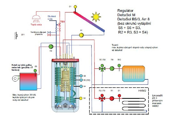

V praxi se latentní materiály používají např. v nádržích na ohřev teplé užitkové vody (Obr. 2), jako je tomu v případě vrstveného zásobníku Latento firmy Regulus, s.r.o., který obsahuje 20 kg PCM´s. Materiál je ve svém množství schopen absorbovat 1,1 kWh latentní energie [4].
Cílem práce je studium vybraných organických materiálů, stanovení složení jejich eutektické směsi a posouzení jejich možného využití v oblasti termoakumulace.
Obr. 2 Funkční schéma s akumulační nádrží v zapojení s kotlem na biomasu [4]

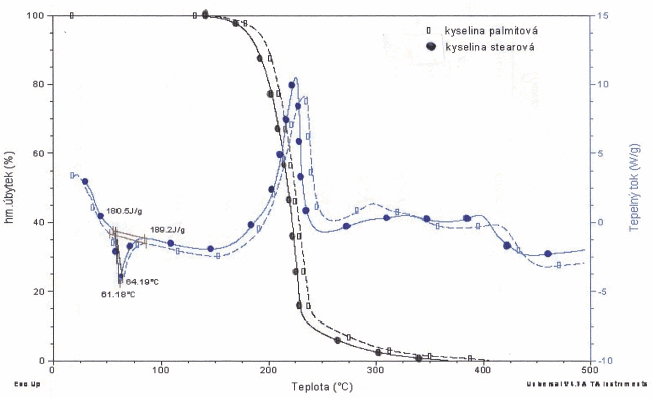

Jak vyplývá z termogramu kyseliny stearové a palmitové, k tání dochází při teplotě 64,19 °C v případě kys. stearové a při 61,18 °C u kys. palmitové, což je blízko tabelovaným hodnotám. Naměřené hodnoty entalpií tání činily 180,5 J/g (kyselina stearová) a 189,2 J/g (kyselina palmitová). Při jednorázovém kontinuálním nárůstu teplot nastává tepelná degradace kys. stearové na vzduchu přibližně po dosažení teploty 160 °C, 180 °C v případě kys. palmitové (Obr.3). Kyselina stearová by tak nešla použít například v systémech s vakuovými kolektory, neboť 160 °C je jejich stagnační teplota. Tepelnou degradací kyselin klesá entalpie tání. Produkt degradace bude obsahovat agresivnější organické kyseliny s kratšími řetězci. Pro potlačení korozního vlivu na materiál akumulátorů by tak musely být dodávány alkalizační přísady. Z grafu závislosti hm.% na teplotě tání směsi plyne, že eutektikum obsahuje 70 hm.% kys. palmitové a 30 hm.% kys. stearové s teplotou tání Ttání = 57,6 °C (Obr.4). To je o 3,6 °C níže, než je zjištěná teplota tání kyseliny stearové a o 6,6 °C níže než je teplota tání kyseliny palmitové.
Obr. 3 Termická analýza kys.stearové a palmitové v reaktivní atmosféře

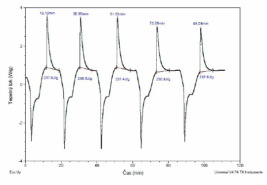

Obr. 5 Cyklická termická analýza eutektika kys. palmitová/stearová
Z hlediska cyklické termické analýzy prověřující stabilitu eutektické směsi (Obr.5) bylo zjištěno, že ve zkoumaném teplotním rozmezí je eutektikum dostatečně stabilní. Entalpie tuhnutí se držela po celou dobu vysoko nad hodnotami 200 J/g. V rámci zkoušek však byla vyšetřena pouze střednědobá stabilita. Dlouhodobá stabilita tak musí být ještě zkoumána stejně jako další perspektivní materiály pro akumulaci tepla.
